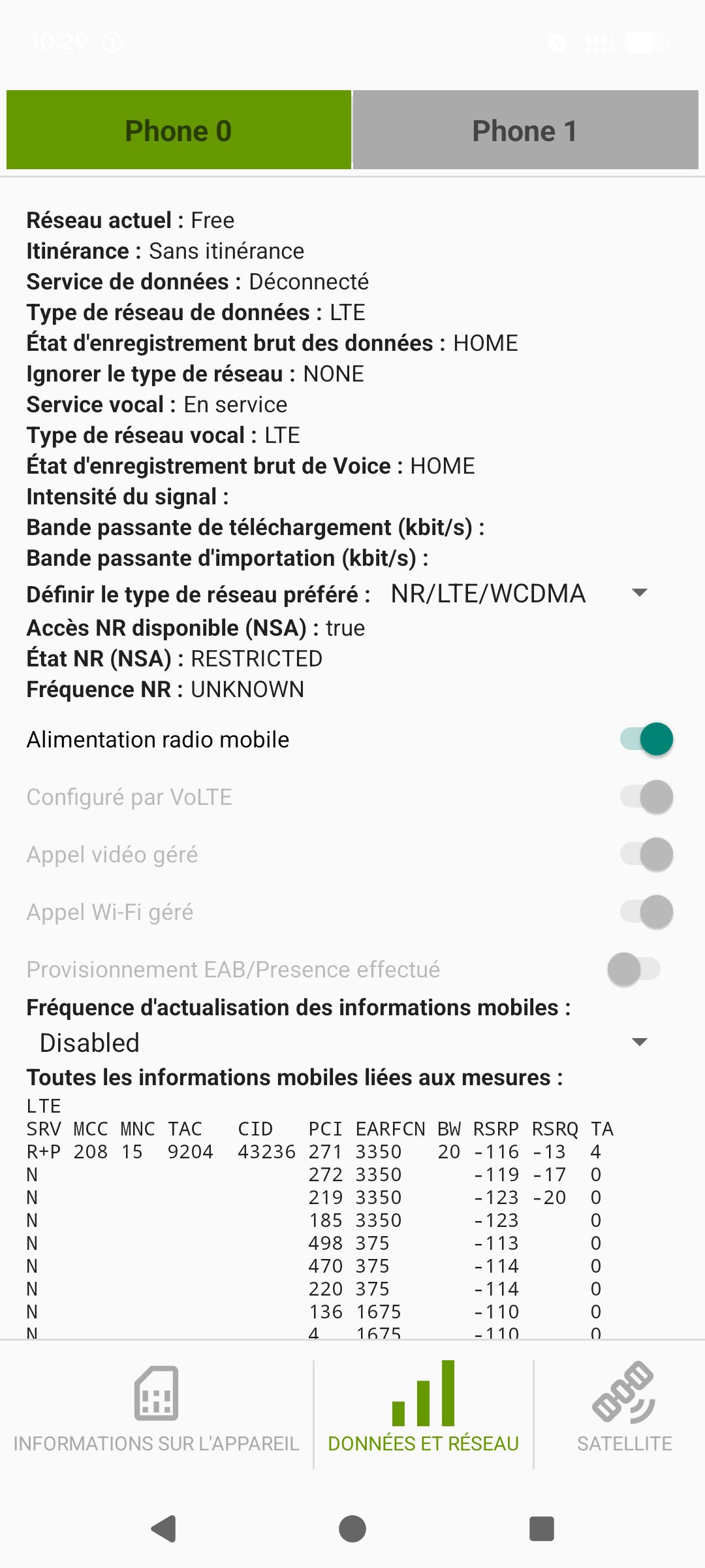

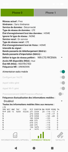

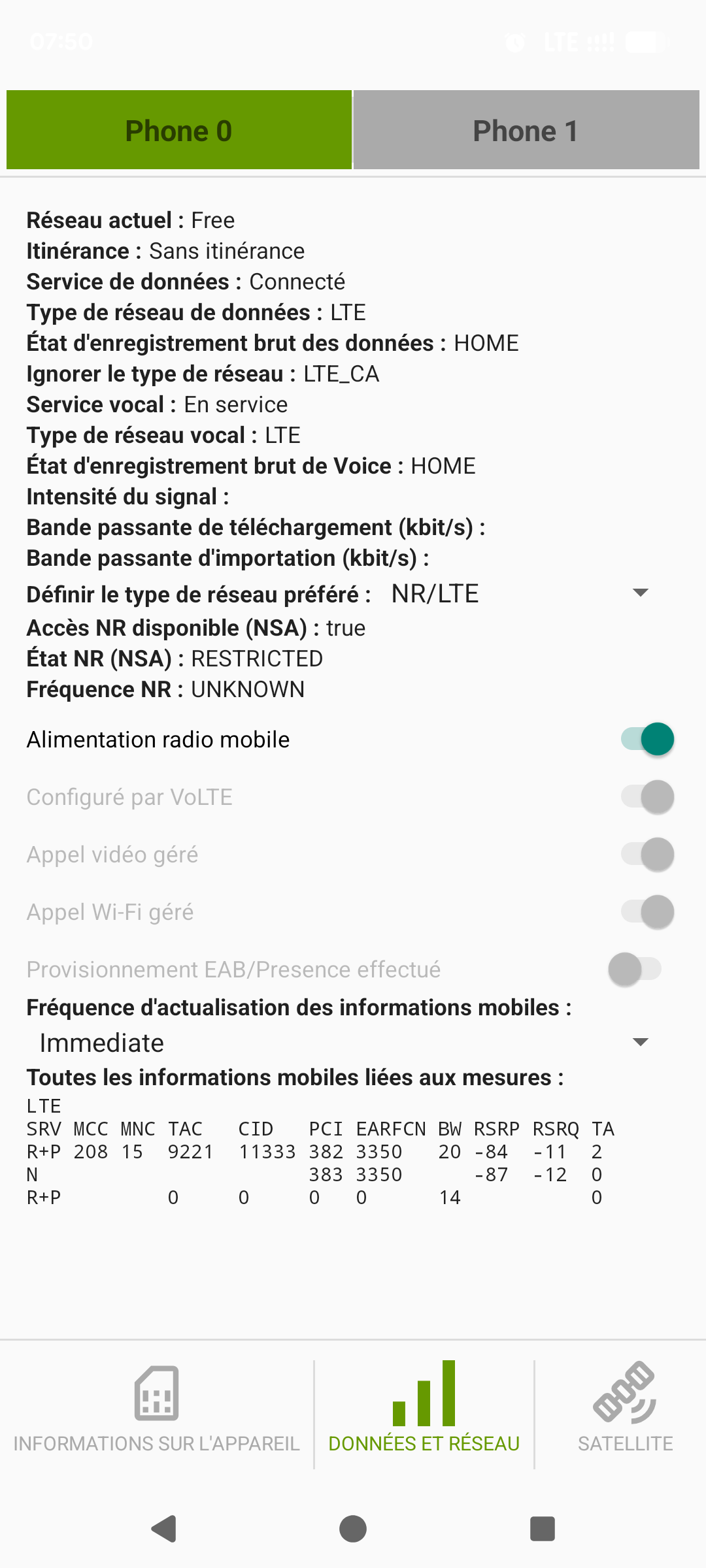

Here’s what I see when the connection is down.

Your phone does show LTE registration at the time. If you look at the “IMS tab” you can confirm with “IMS Registration: Registered” and “Voice Over LTE: Available” (I think on your screenshot, “Service vocal: En service” means VoLTE too, but just to confirm).
If that is true that VoLTE is available, then maybe you could:
Try changing “NR/LTE/WCDMA” to an option that includes GSM (more likely to be your 3G network… CDMA is common with our major carrier here in the USA but I didn’t think anywhere in Europe used CDMA??) So you could choose “NR/LTE/GSM/WCDMA” for example, then it won’t exclude anything.
Or, if you are certain that your area has discontinued 3G and it definitely is NOT available, then you can change to “NR/LTE” (removing WCDMA).
In both cases, it may need airplane mode on / off or a reboot to be applied.
Votre téléphone indique bien une connexion LTE à ce moment-là. Si vous consultez l’onglet « IMS », vous pouvez le vérifier grâce aux mentions « IMS Registration : Registered » et « Voice Over LTE : Available » (je pense que sur votre capture d’écran, « Service vocal : En service » désigne également la VoLTE, mais c’est juste pour confirmer).
Si la VoLTE est effectivement disponible, vous pourriez peut-être :
Essayer de changer « NR/LTE/WCDMA » pour une option incluant le GSM (probablement votre réseau 3G… Le CDMA est courant chez nos principaux opérateurs ici aux États-Unis, mais je ne pensais pas que le CDMA était utilisé en Europe ?) Vous pourriez donc choisir « NR/LTE/GSM/WCDMA » par exemple, ce qui n’exclurait aucune option.
Ou, si vous êtes certain que la 3G a été supprimée dans votre région et qu’elle n’est définitivement PAS disponible, vous pouvez alors passer à « NR/LTE » (en supprimant le WCDMA).
Dans les deux cas, il faudra peut-être activer/désactiver le mode avion ou redémarrer l’appareil pour que les modifications prennent effet.

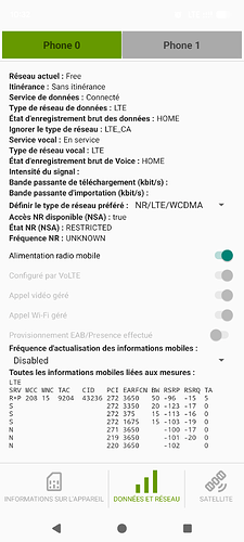

Et vous savez ce que veut dire “Service de données : Déconnecté “ ?
Car quand ça fonctionne il est indiqué que ce service est connecté.
Voici ce que j’ai quand ça fonctionne normalement

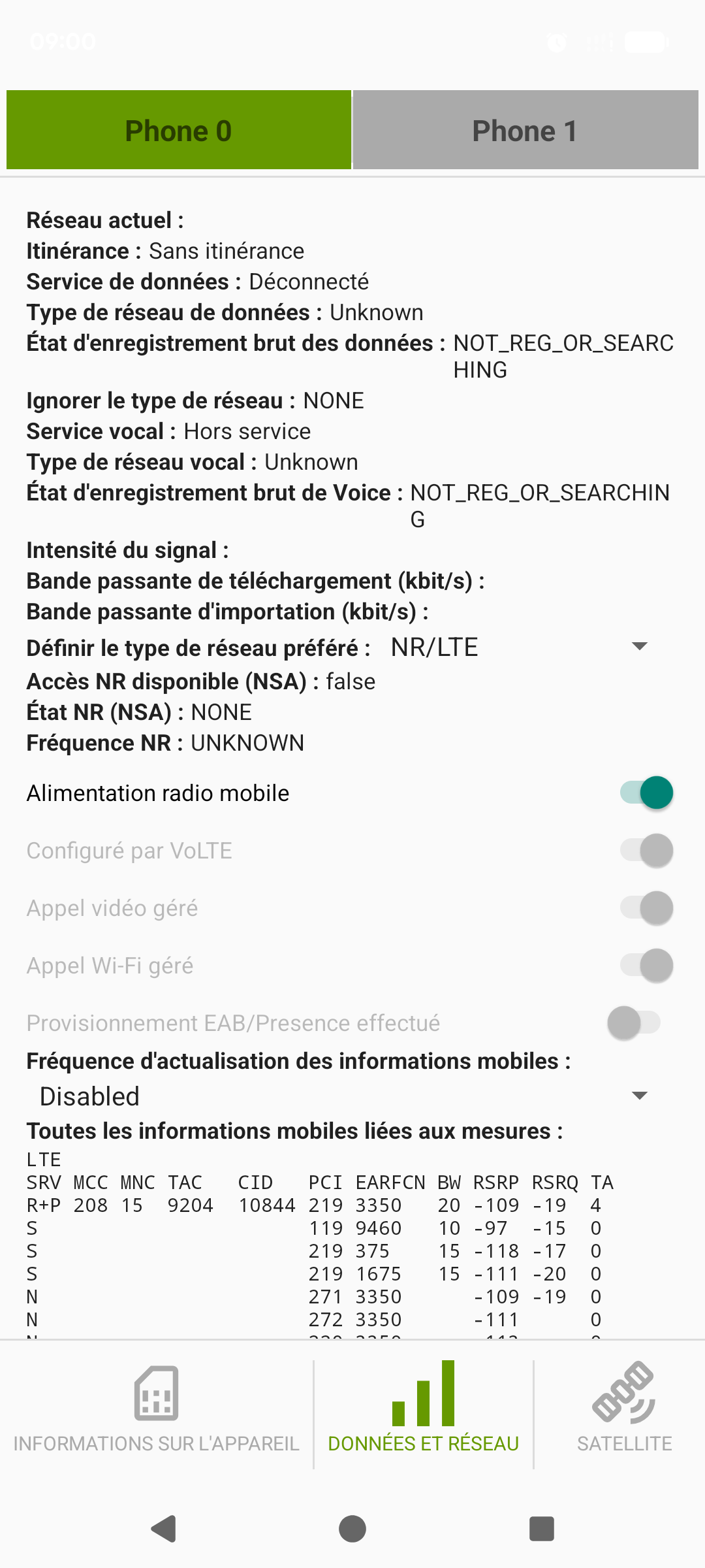

La connexion a encore été perdu malgré les changements de paramètres.
J’ai essayé de relancer les connexions sans aller redémarré,. Ça ne fonctionne pas.
Voici ce que j’obtiens je ne sais pas si ces informations font avancer cette histoire.

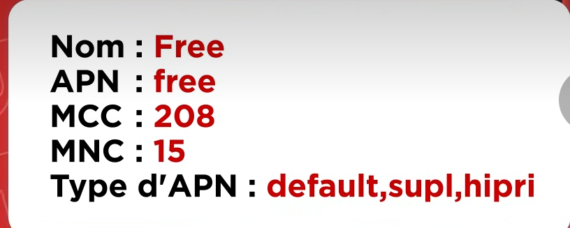

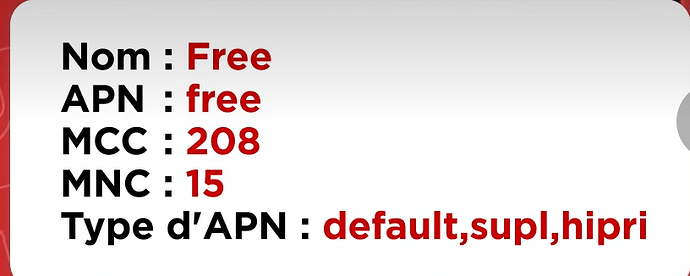

Voici ce qu’indique mon opérateur pour l’APN.
Je n’ai pas la possibilité d’indiquer MCC et MNC.
