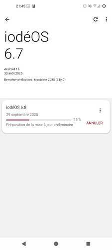

Bonjour, je suis avec un Xiaomi Mi 10 T Pro, sous IodéOS 6.7
Je cherche à faire la mise à jour (j’ai la possibilité vers 6.7 à 6.8).
Lorsque je clique sur installer puis OK, un message “preparation de la mise a jour preliminaire” apparait, puis plus rien.
Dans les notifications, ça m’indique qu’il y a une erreur.
J’essaye ensuite de faire une MAJ locale
Mais ça donne pareil…
Que puis-je faire pour accéder à cette nouvelle version svp ?
Merci à vous !

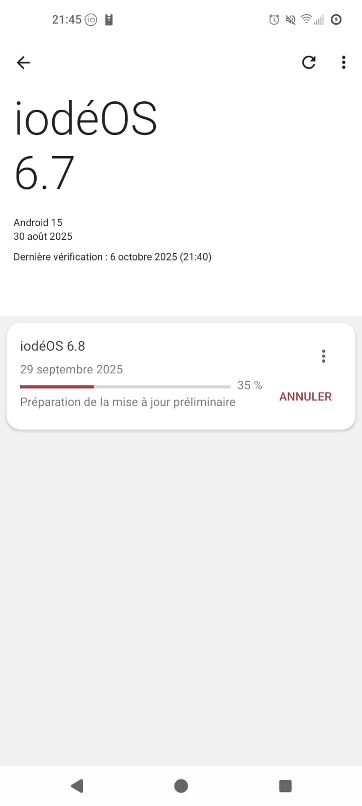

Hello, I’m using a Xiaomi Mi 10 T Pro, running iOS 6.7.
I’m trying to update (I have the option to go from 6.7 to 6.8).
When I click “Install” and then “OK,” a message “Preparing preliminary update” appears, then nothing.
→ See picture above
In the notifications, it tells me there’s an error.
I then try to perform a local update.
But it still doesn’t work…
What can I do to access this new version, please?
Thank you!
It is common to take some time, but the error isn’t expected (of course :slight_smile: ). Is there any further detail on the error?
Regarding “local update”: this option requires you to manually download the image and then navigate to this local image download, is that the process you attempted? (but of course the update failing above from the server is the bigger issue)

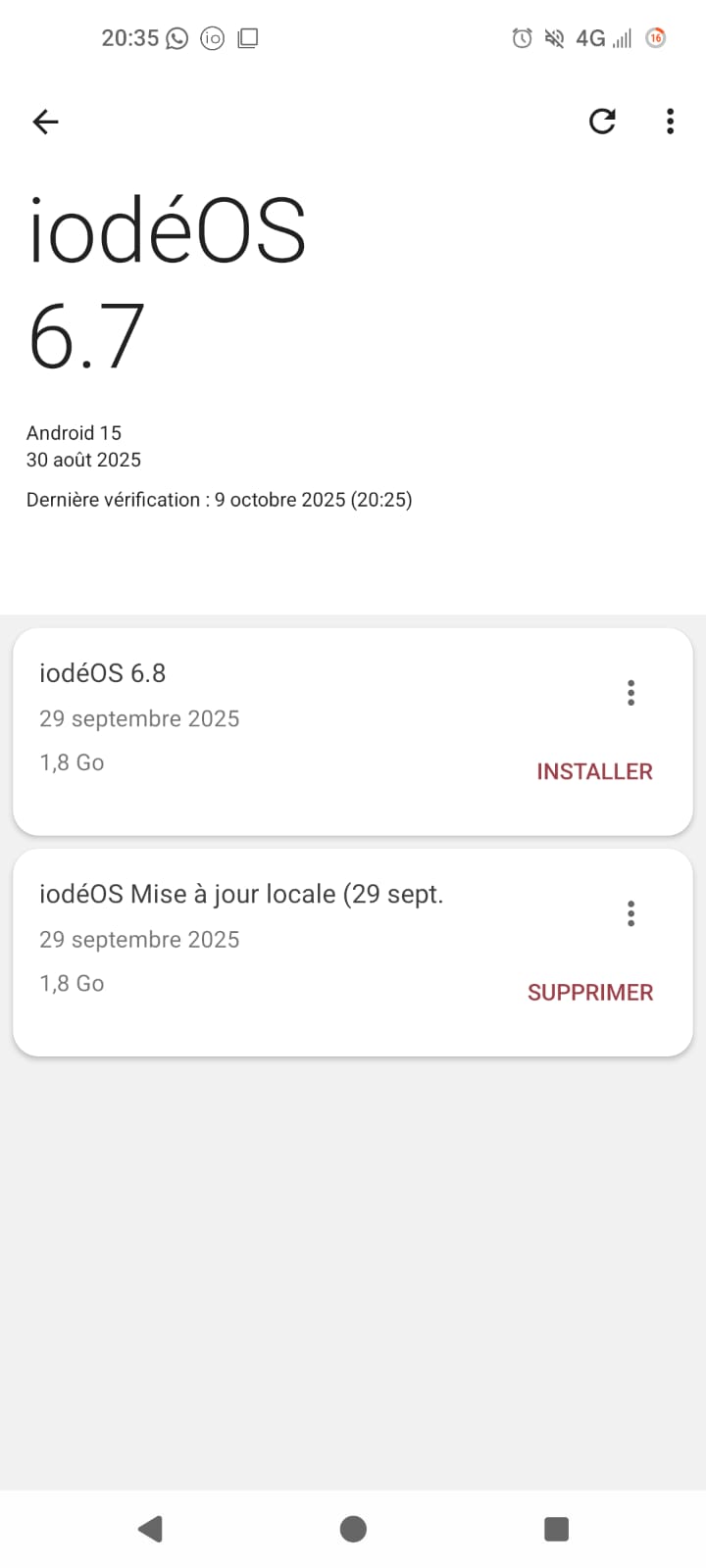

Malheureusement j’aurais souhaité être plus explicite dans l’explication du souci mais en tant que nouvel utilisateur je ne peux renseigner qu’1 seule image…
J’ai
  1. Exporté la mise à jour locale depuis le téléchargement standard
  2. Lancé l’installation de la mise à jour locale
  3. Lancé l’installation locale
Mais je me retrouve sur cet écran sans pouvoir aller + loin
Dans les notifications j’ai ‘‘erreur d’installation’’

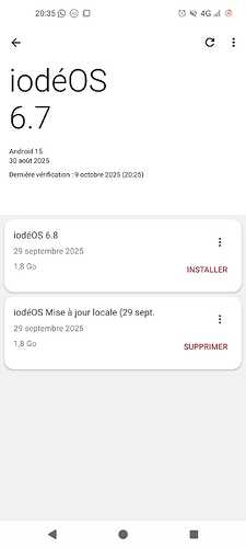

Hello
Thank you for your reply :slight_smile:
Unfortunately, I would have liked to have been more explicit in explaining the issue, but as a new user, I can only provide one image…
I have
  1. Exported the local update from the standard download
  2. Launched the local update installation
  3. Launched the local installation
But I find myself on this screen without being able to go any further.
→ See the image above
In the notifications I have “installation error”
Bonsoir Sepsis,
Un moyen courant de déboguer une appli est de vider son cache, voir son espace de stockage. Vous pouvez y accéder en faisant appui long sur le logo de l’application :right_arrow: :information_source: :right_arrow: espace de stockage et cache. En souhaitant que ça puisse vous dépanner
Bonjour
Merci pour la réponse mais ici il ne s’agit pas d’une simple appli mais de l’accès aux paramètres.
Par précaution j’ai quand même enlevé le cache mais rien n’y fait
