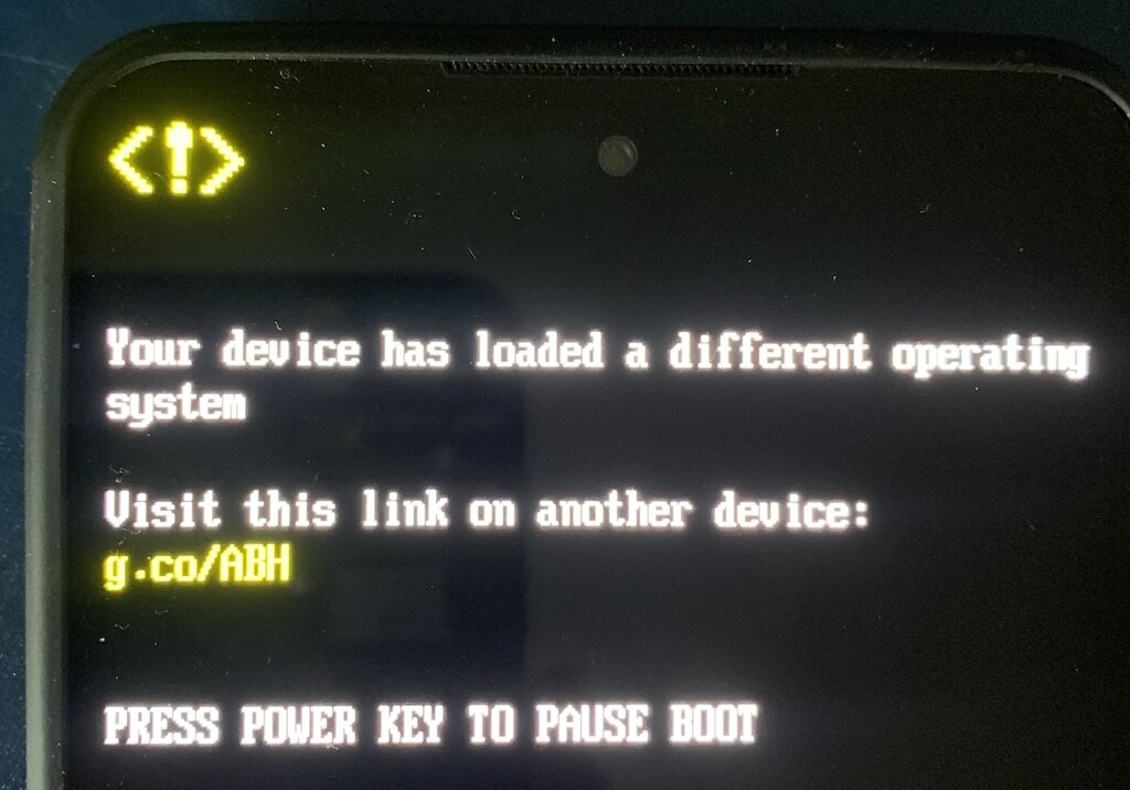

Hallo,
ich habe auf meinem SP8 mit Shift OS-L 7 auf iodé 6.11 umgeschwenkt. Hatte etwas Probleme bei der Installation, aber es läuft alles. Allerdings bekomme ich beim Start die Meldung, dass ich ein unterschiedliches OS geladen habe (s. Bild). Hatte gehofft, dass ich mit einem Update auf iodé 7.2 das Problem gelöst hätte - ist aber leider nicht so. Beim Start wird mir immer diese Meldung gezeigt.
Was kann ich tun - möglichst ohne das System wieder ganz neu aufzusetzen?
Ich habe ein FP5 bei Iode gekauft, da ist es seit dem ersten Tag genau so.
Sehe es als Lob für eine weise Entscheidung.
Genau. Es handelt sich um ein Qualitätsmerkmal :grin: (auch bei meinem Motorola).
Stört es Dich so sehr? Es erscheint bei mir nur kurz und auch nur dann, wenn ich das Gerät neu starte.
Hallo, nein, es stört mich nicht so sehr. Wenn das nichts Wesentliches ist und bei anderen (FF) auch so erscheint, lass ich es halt.

Das liegt soweit ich weiß an der Signierung des Bootloaders? da dieser von Shift abweicht gibt es diese bei allen nicht ShiftOS ROMs.
As others have mentioned, the boot splash message is not indicating there is any problem with the system, it is only informing you that you are not booting the stock OS.
About different apps not functioning, please check for Plexus reports for compatibility, and also check our (Editable list) Apps compatible with iodéOS list. You can add to that thread or make individual new posts about each app you are having issues with.
Wie bereits erwähnt, weist die Boot-Splash-Meldung nicht auf ein Problem mit dem System hin, sondern informiert Sie lediglich darüber, dass Sie nicht das Standard-Betriebssystem booten.
Was die Nichtfunktion verschiedener Apps angeht, überprüfen Sie bitte die Kompatibilität in den Plexus-Berichten und sehen Sie auch in unserer (bearbeitbaren Liste) „Mit iodéOS kompatible Apps” nach. Sie können diesem Thread weitere Informationen hinzufügen oder einzelne neue Beiträge zu jeder App erstellen, mit der Sie Probleme haben.
Bei meinem Shift 6MQ wir die selbe Meldung angezeigt. Alles läuft perfekt​:+1:

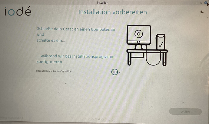

Ich komme im installer (v0.3.0 linux) nicht weiter als schrit 3 Ich bleibe einfach beim Schritt 3 stecken (Installation vorbereiten). Laut diesem Video aktiviert der installer den Button erst wenn er adb gefunden hat.

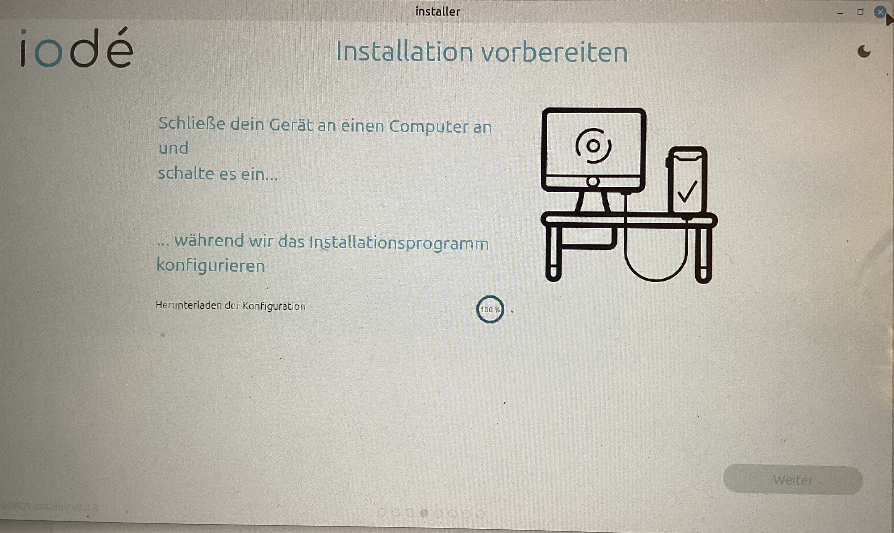

Bei mir sieht es so aus:
Der Button bleibt ausgegraut egal was ich mache.
Wenn jemand eine lösung hat wäre ich sehr dankbar.
Stelle sicher, dass du ein USB-Kabel guter Qualität verwendest, das Datenübertragung unterstützt. Achte darauf, dass du direkt mit einem USB-Port verbunden bist und nicht über einen USB-Hub. Wenn es sich um einen Desktop-Computer handelt, verbinde das Kabel mit einem USB-Port auf der Rückseite, nicht auf der Vorderseite.
Die Android Debug Bridge verbindet sich möglicherweise nicht korrekt.
Öffne ein Terminal und installiere adb mit folgendem Befehl:
sudo apt install adb
Das ist nützlich, um die USB-Verbindung zu testen.
Verbinde das Telefon mit dem Computer und gib anschließend Folgendes ein:
adb devices
Damit kannst du prüfen, ob der Computer eine Verbindung zum Shiftphone herstellt.
