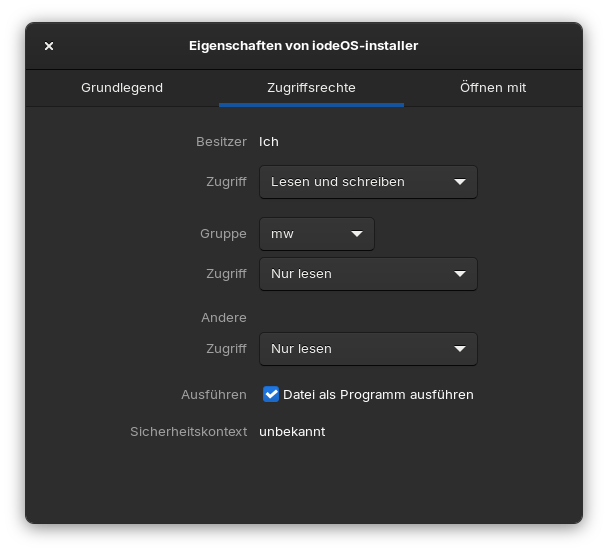

Selbes Problem hier., Ich habe den Linux Installer runtergeladen und entpackt. Jetzt ist er im Downloadordner und da ist eine scheinbar ausführbare Datei “iodeOS-installer”. Ein Öffnen produziert aber gar nichts, kein User Interface oder Programm.
Ist das eine App mit User INterface oder muss ich an Command Line Tools ran? (das beherrsche ich null).
Oder stimmt was mit meinem Rechner nicht (Zorin Linux)? Wie kann ich iodeOS installieren?

chmod: Hättest du netterweise eine Kurzanleitung dazu? Ich hab nur “iodeOS-installer” vorliegen und 2 Ordner. Rechte Maustaste bietet bei iodeOS-installer “ausführen” an. Doch da passiert nix.
Hi, chmod sind Zugriffsrechte einer Datei die du damit bestimmen kannst! Das Problem liegt woanders! Das habe ich gestern mit “Rik” eroertert. Und ich habe mich damit befasst.

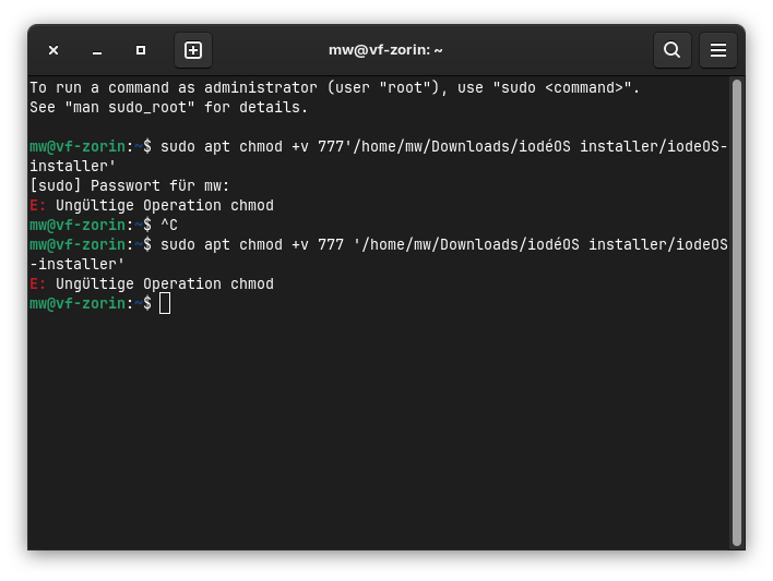

Zu den “chmod”, Zugriffsrechten: Diesen Befehl gibst du im Terminal ein:
sudo apt chmod +v 777 (hinter 777 ziehst du die Datei “Iode-Installer”) hinterher!
Und Bestaetigen
Soviel zu den Zugriffsrechten!
Aber das ist nicht das Problem! Das Problem ist, die zu alten Treiber- und Packetquellen auf deinem System! Wie ich das Problem eroertert habe und somit verifiziert habe zu 100%!
Ich habe auf meinen Testnotebook von System76, “Pop!_OS 22.04 LTS”!
Dauraufhin habe ich die Pop_OS Alpha 7 seperat installiert um zu testen ob Treiber- und Paketquellen im System, zu veraltet sind. Ja! Hat sich bestaetigt!!!
Also liegt es nicht an Dir oder den Zugriffsrechten “chmod”, sondern Treiber- und Paketquellen. Wende dich bitte an das Forum deines Derivates!
Gruß,
Zekii

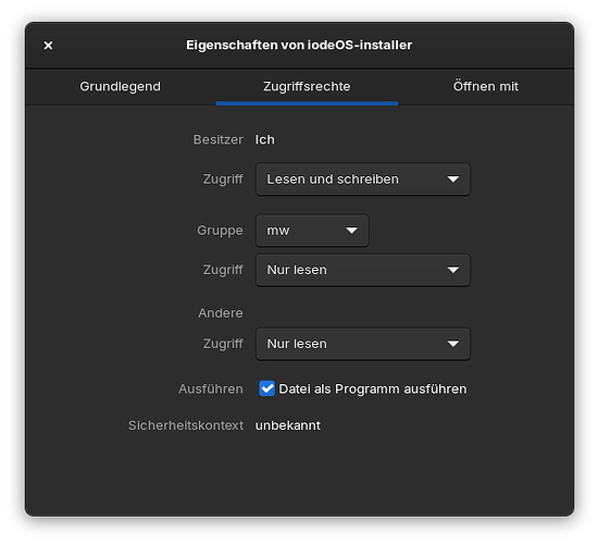

Danke für den Tipp! Leider hat es nicht geklappt (screenshot).
Bei meinem Linux habe ich alles wo Updates gemacht werden können immer nach jedem Systemstart auf Stand gebracht. Das System ist auch erst vor wenigen Wochen komplett frisch aufgesetzt worden auf einen neuen Rechner.
