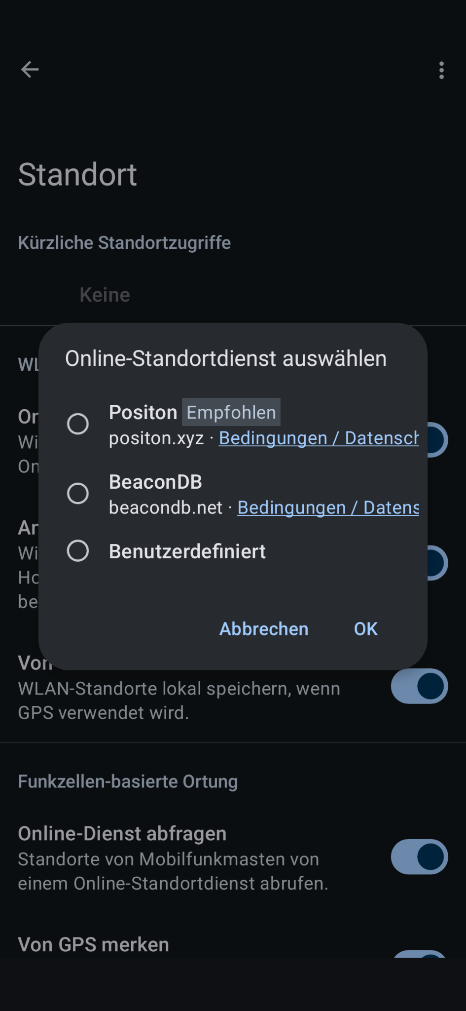

Ich habe das gleiche Problem: Fairphone 3 mit iodé OS 6.5 / Android 15, microG 0.3.7.250932, alle Optionen unter Standort aktiviert:

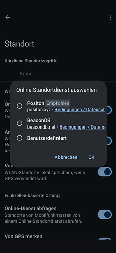

Hab ich auch. Aber wenn ich in microG rein gehe und auf die drei Punkte den “Online Standortdienste auswählen” gehe, ist keiner der drei Optionen aktiv. Ich meine ich hatte “position.xyz” gewählt.
Scheint mit aber nur die Dienste zu sein, die AGPS machen, oder?
Yes, the setting is for configuring AGPS but without AGPS the issues you describe are expected. To use only hardware GPS means toget a first fix you need multiple minutes in a clear open area, and it will use heavy amounts of battery. AGPS will use cell tower triangulation as well as wifi triangulation. Many navigation apps will assume you have it enabled.
So please select position.xyz (default) in the microG settings, ensure “System Settings > Use assisted GPS” is enabled, and then also make sure that Here! has permissions set to use Location.

Fair enough, but it is strange in your screenshot above there is no selection of either position.xyz or beacondb.net . So look again there and make sure it is active under “Settings > System > microG > Location”. In addition, while in the microG settings, you can look at the Location section to see recent location requests and see if Here is listed or not. I see also in your screenshot there are no listed apps there that have requested access, another clue it isn’t using it.

Das ist verständlich, aber es ist seltsam, dass in Ihrem Screenshot oben weder position.xyz noch beacondb.net ausgewählt sind. Schauen Sie also noch einmal nach und vergewissern Sie sich, dass es unter „Einstellungen > System > microG > Standort“ aktiv ist. Außerdem können Sie in den microG-Einstellungen im Abschnitt „Standort“ die letzten Standortanfragen einsehen und überprüfen, ob „Here“ aufgeführt ist oder nicht. Ich sehe auch in Ihrem Screenshot, dass dort keine Apps aufgeführt sind, die Zugriff angefordert haben, ein weiterer Hinweis darauf, dass es nicht verwendet wird.
