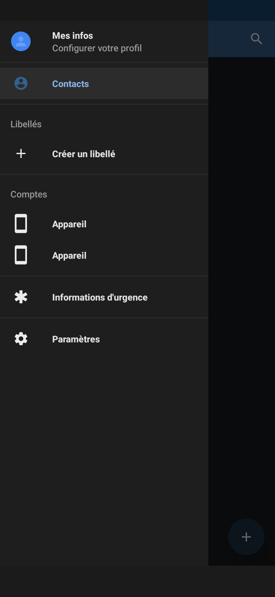

Je précise que lorsque j’essaie d’exporter, j’ai un message qui me dit que c’est fait mais sans préciser où ?….
Et comptes par défauts pour les nouveaux contacts j’ai deux choix : “appareil” ou “appareil” :wink:

Hello, merci beaucoup petefoth. Mais le problème c’est quand je veux exporter on me propose appareil et appareil (2 fois) et que je clique sur l’un ou l’autre rien n’y fait….

je ne peux pas montrer une copie d’écran car je suis sur mon PC ici et non sur mon téléphone.
Mais il est clair que le choix est appareil ou appareil et que lorsque je choisi l’un ou l’autre cela n’a aucune effet….

Pour la bizzareté du doublon “appareil” et “appareil” dans le menu contacts, je pense qu’il s’agit de l’espace de stockage tel et carte SD mais pas sur en tout cas cela reste un truc à corriger parmi tant d’autres…
