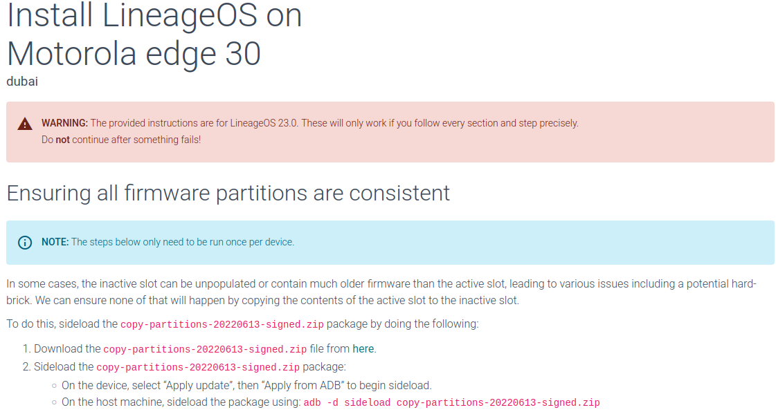

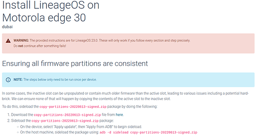

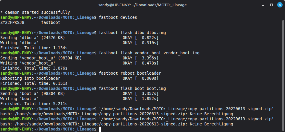

Ich habe nun versucht Lineage zu installieren.
Beim Punkt 5/9 scheinen allerdings die Berechtigungen zu fehlen. Da komme ich nicht weiter. Ist dieser Schritt überhaupt notwendig?
:england:The reason was OEM enlocking is not visible in the developer options.
I have now tried to install lineage.
At point 5/9, however, the permissions seem to be missing. I can’t get any further. Is this step even necessary?
You are supposed to use adb sideload from Recovery to flash that copy_partitions.zip file.
So boot into Recovery and choose “Apply update…” then issue the adb sideload command.
Sie sollen „adb sideload” aus Recovery verwenden, um die Datei „copy_partitions.zip” zu flashen.
Starten Sie also Recovery und wählen Sie „Apply update…” (Update anwenden), dann geben Sie den Befehl „adb sideload” ein.
