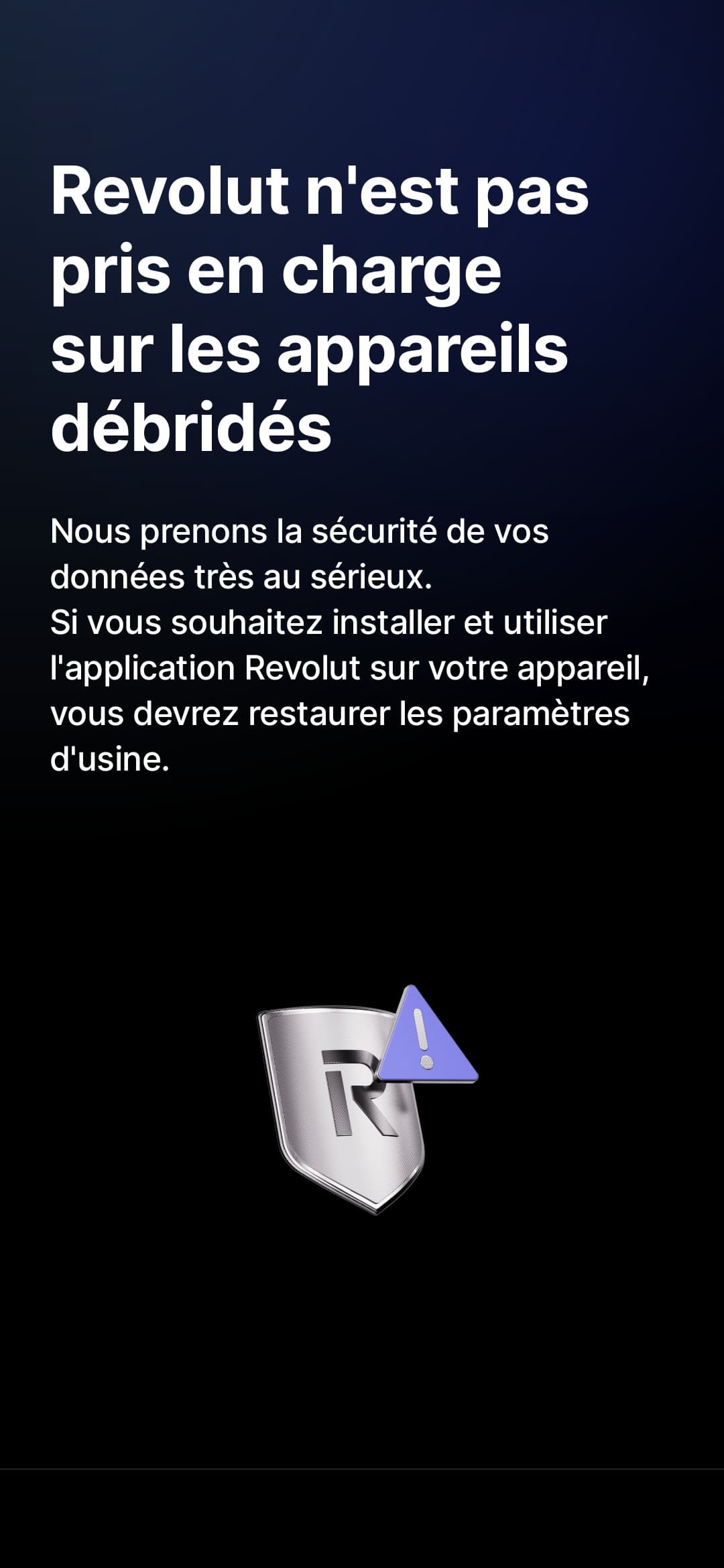

L’application Revolut a toujours bien fonctionné sur mon FP4, jusqu’au jour où je me suis déconnecté de mon compte avant de quitter l’appli. En voulant me reconnecter, l’appli exige une restauration usine du téléphone.
Je vous joins les copies d’écran du message, de la version de l’appli installée depuis Aurora, de la version de l’OS installée et de la version du bloqueur iodé.
Pour l’instant, après chaque échec j’ai :
  • redémarré le téléphone
  • stoppé le bloqueur iodé pour l’appli Revolut
  • forcé l’arrêt de l’appli
  • vidé le cache
  • vidé l’espace de stockage
  • désinstallation de l’appli
Je n’ai pas cherché à downgrader la version de l’appli (pas terrible pour la sécurité).
Avez-vous connaissance de ce bug?
Est-il prévu que iode6 corrige cela?
Merci pour vos retours.
