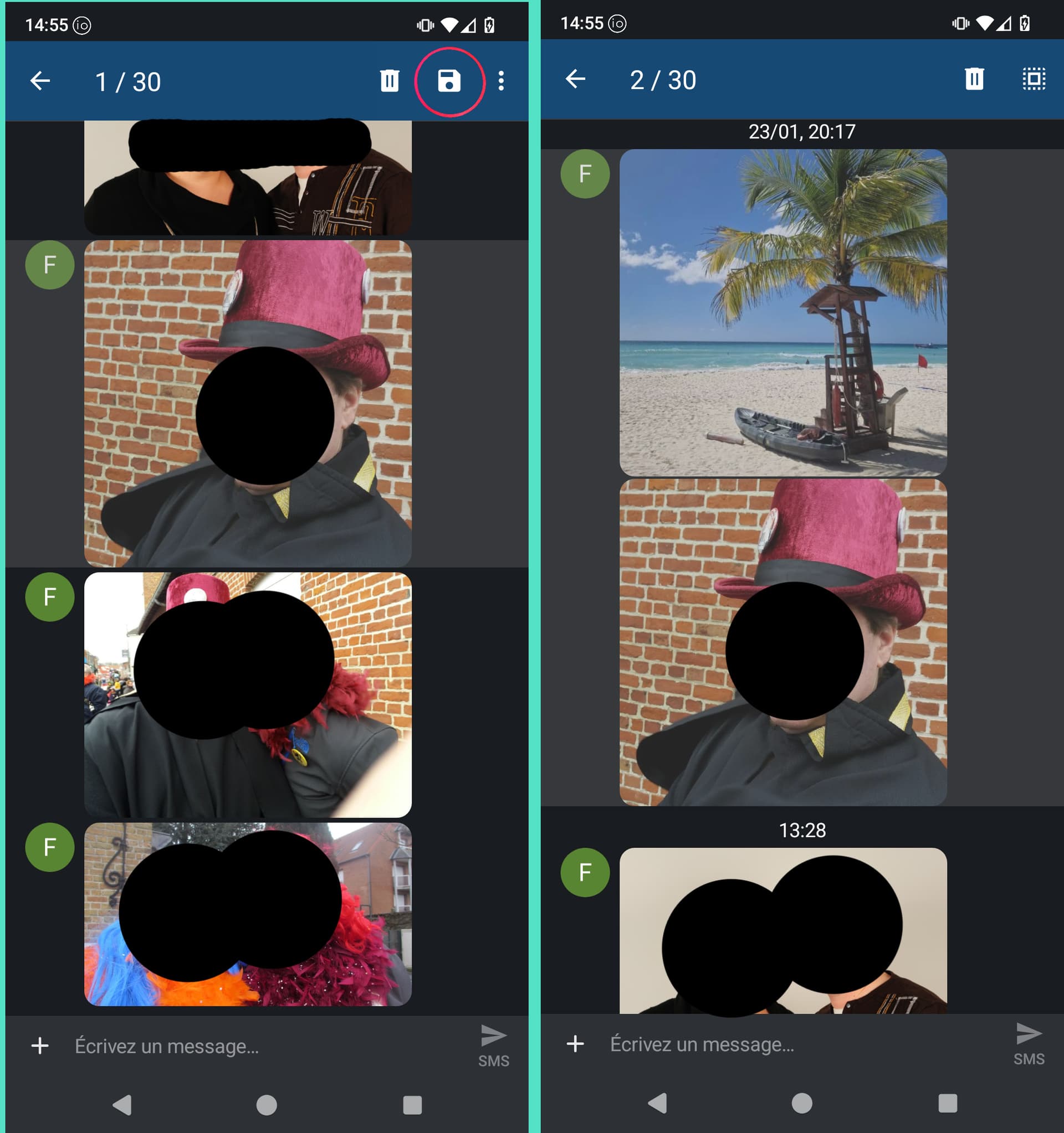

Mais si j’ai plusieurs photos dans un message, je n’ai pas la possibilité d’enregistrer en appuyant quelques secondes. Dans ce cas précis, en laissant appuyer mon doigt sur une seule photo, cela sélectionne d’un seul bloc toutes les photos du même message. Je n’arrive pas à sélectionner une photo à la fois par message
Je joins une capture d’écran pour être le plus clair possible dans mes explications :
  • A gauche, une seule photo dans le message, l’icône “enregistrer” apparait (dans le cercle rouge)
  • A droite, 2 photos dans le message, pas d’icône “enregistrer” et impossible de sélectionner qu’une seule photo à la fois
C’est normal alors, ça me fait la même chose.
Sur une version “Google” d’Android (j’ai regardé sur le portable de ma compagne), il est possible d’enregistrer même s’il y a plusieurs photos dans le même message.
Donc ce problème doit venir de la version “Iodé” d’Android
A moins que quelqu’un est une solution à proposer, je pense que l’on pourrait clôturer ce sujet pour absence de solution technique.
Merci zelandonii
Cela vient plutôt de l’application Messages installée par défaut sur Iodé.
Mais tu peux librement en utiliser une autre.
Super
Je ne savais pas
Effectivement j’ai changé d’application pour les SMS et je peux sauvegarder les photos sans difficulté
