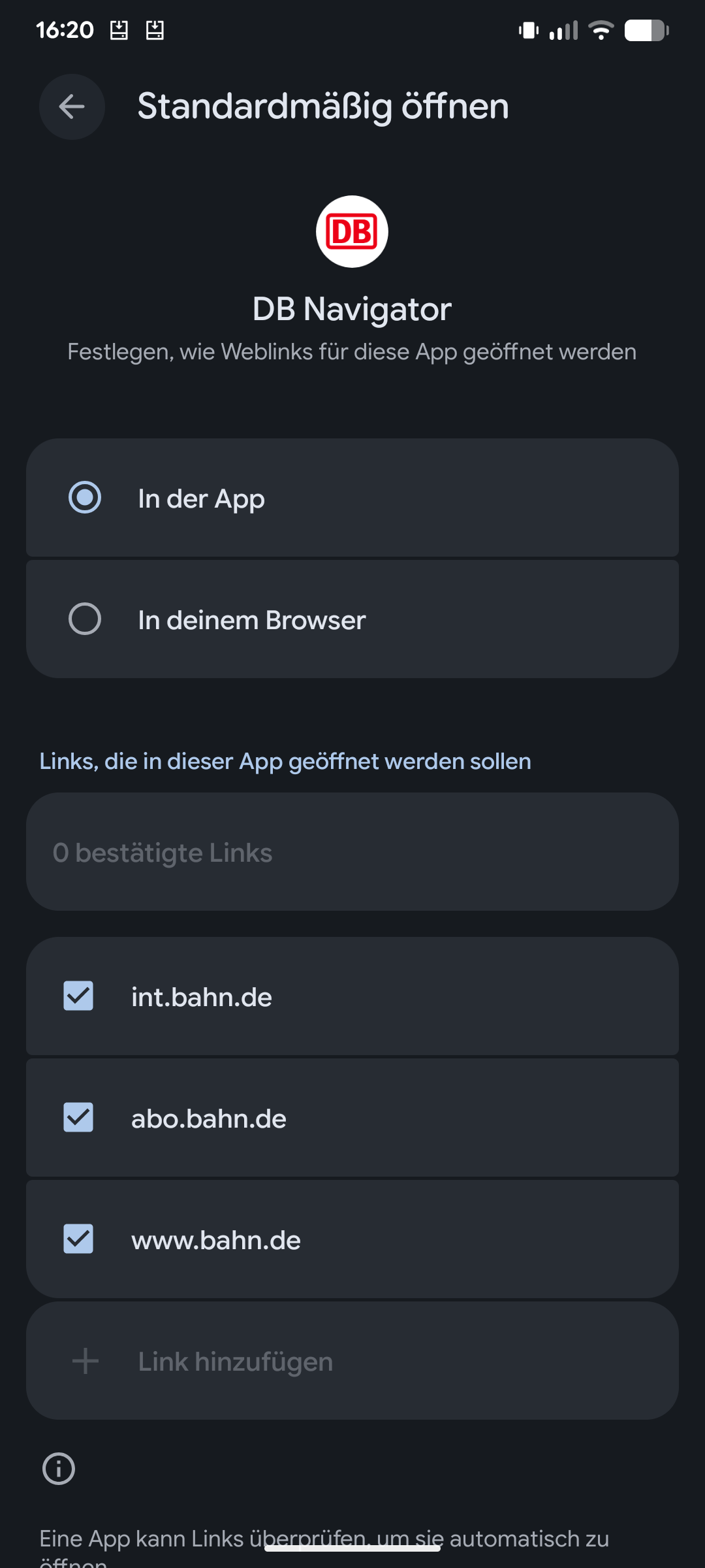

Falls noch jemand über diesen Post stolpert - ich hatte erneut ein Problem mit der DB App.
Was hier geholfen hat war in den Einstellungen der App die Links bei “Standardmäßig öffnen” zu setzen. Da ich ansonsten einen 404 beim Login erhalten habe:
