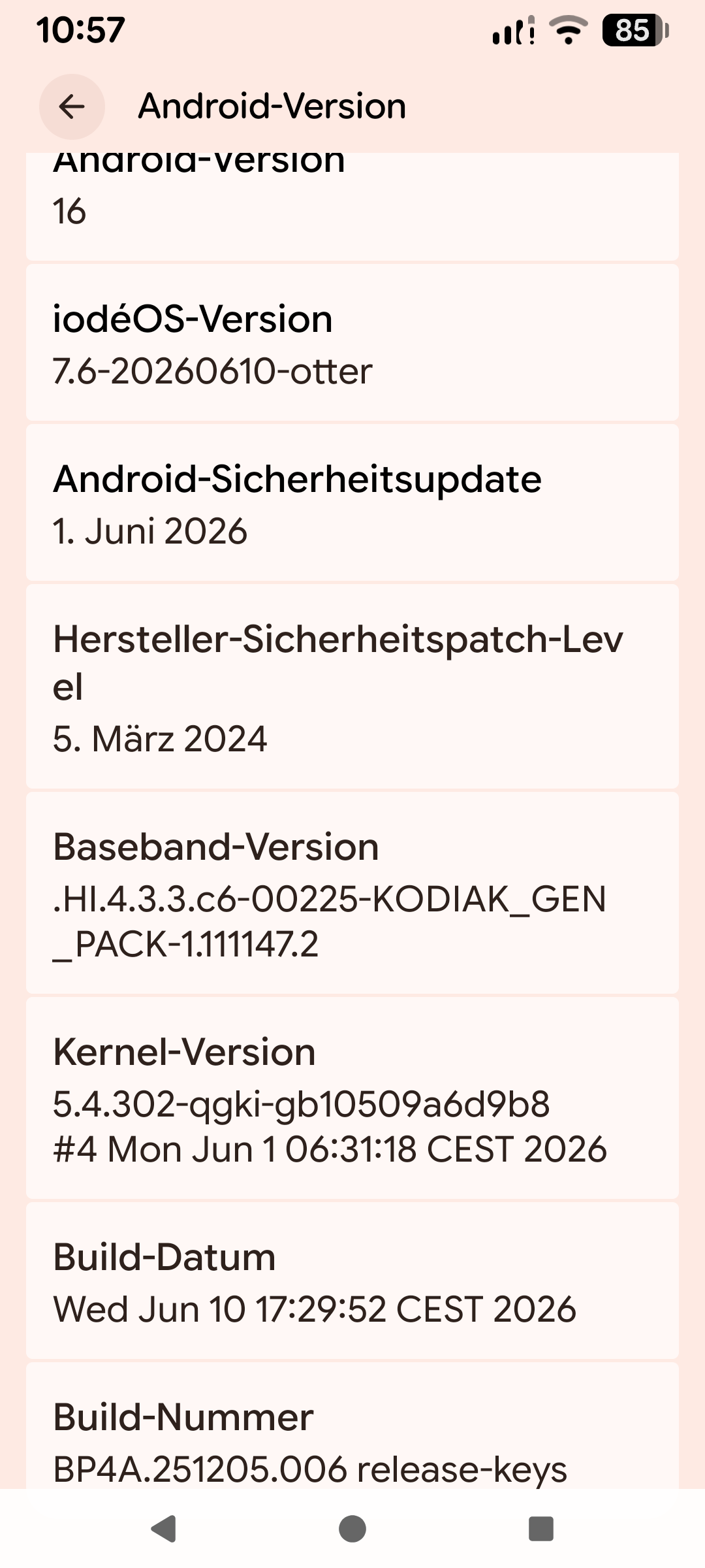

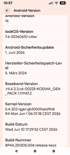

Ein “-lineage+” scheint hier nicht schuldig zu sein, siehe Screenshot.

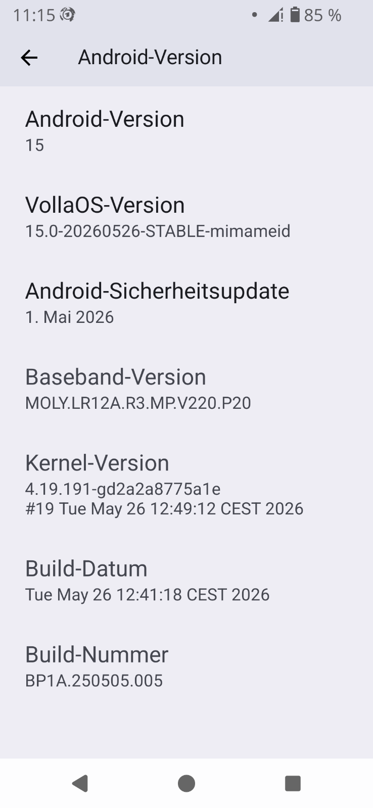

Nachtrag: Hier dieselben Details vom Volla
Es kann an Volla liegen, dass es funktioniert. Soll heißen, dass ROM-Entwickler versuchen können, das System zu “verstecken” - das, was die Root-Module bei mir machen. Iodé tut das leider nicht. Wie sowohl der E-Mail-Support als auch @rik hier im Forum geschrieben haben, setzten sie nur die Datenschutz-Features auf LineageOS drauf und verändern sonst nichts. (Keine Kapazität)

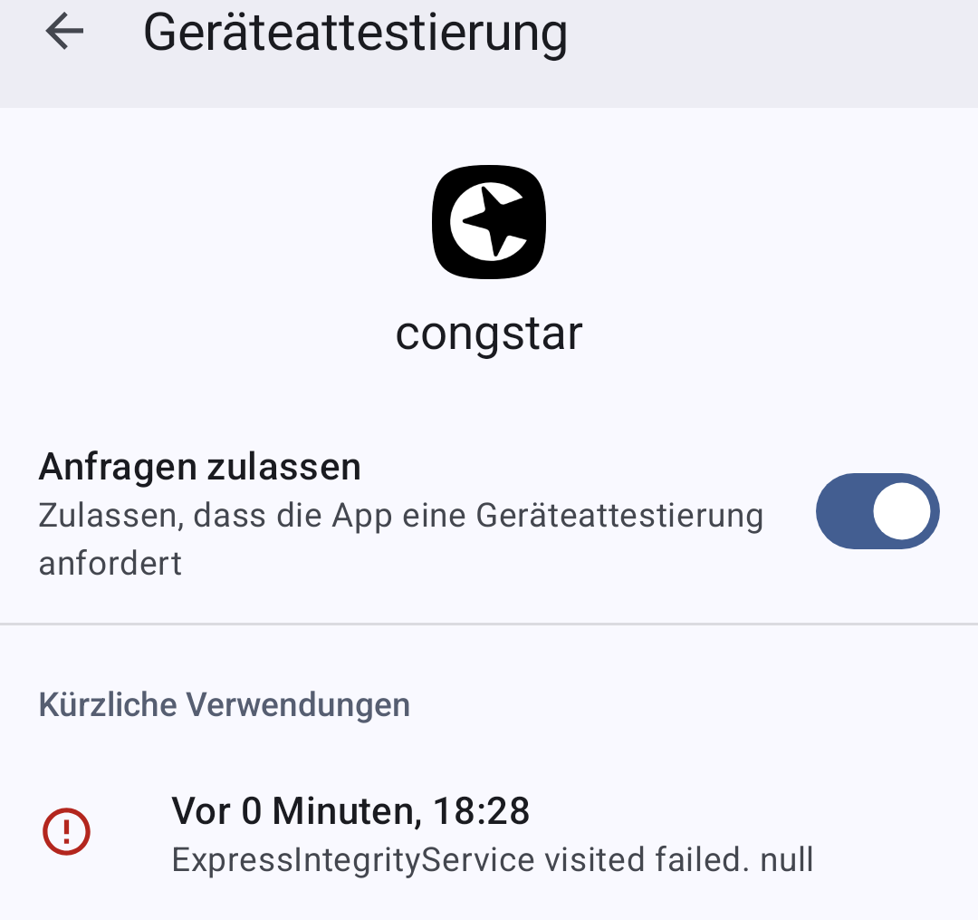

Geräte-Zertifizierung war und ist an. Allerdings darunter “Apps, die SafetyNet verwenden” steht als erstes MicroG-Dienste. Wenn ich da reingehe, ist “Anfragen zulassen” ausgeschaltet. Ich kann es einschalten, aber das wird nicht gespeichert. Wenn ich zurück gehe und wieder rein, ist es wieder aus. “SafetyNet-Zertifizierung testen” scheitert mit Fehlermeldung. Wäre der Code hier interessant?
reCAPTCHA testen läuft ewig, aber tut nichts. Ich muss es manuell abmurksen.
Beides auch bei ausgeschaltetem iodé-Schutz. Ich habe kein Konto bei Guugel.

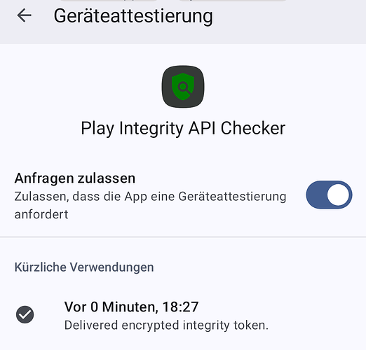

Die SafetyNet-Zertifizierung ist veraltet und von Google deaktiviert. Das kann nur scheitern. Das wurde ersetzt durch Play Integrity und ist in microG noch nicht integriert. Der Schalter bei microG für die Gerätezertifizierung reagiert bei mir genauso. Ich vermute, dass der auch nicht hilfreich ist, weil jede App selbst anfragt.

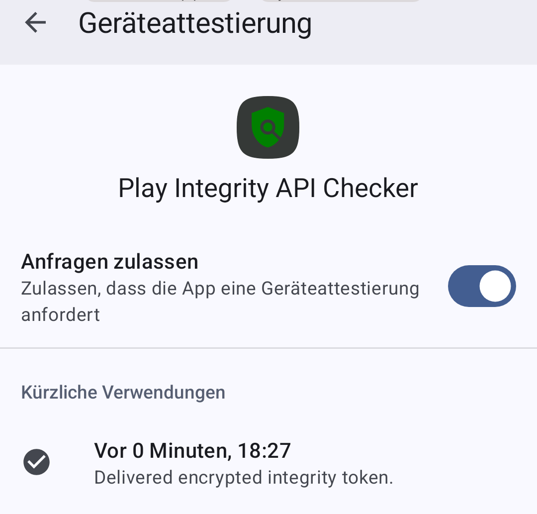

Wenn ich den Hauptschalter für die Gerätezertifizierung an habe, gibt nur der Play Integrity API Checker (im Aurora Store erhältlich) ein positives Ergebnis, bei allen anderen Apps, die es versuchen, scheitert es. Ich vermute, dass der Tipp von @rik nicht weiterhilft.
Ja, die Safety-Net-Server wurden deaktiviert, deshalb schlagen diese Tests fehl. Und ja, die höheren Stufen von „Basic“ bei Play Integrity werden noch nicht unterstützt. Aber wie bereits erwähnt, gibt es „andere Funktionen“, die der Schieberegler für die Gerätebescheinigung über Safety-Net hinaus bietet. Deshalb wollte ich nur sicherstellen, dass er aktiviert ist.
