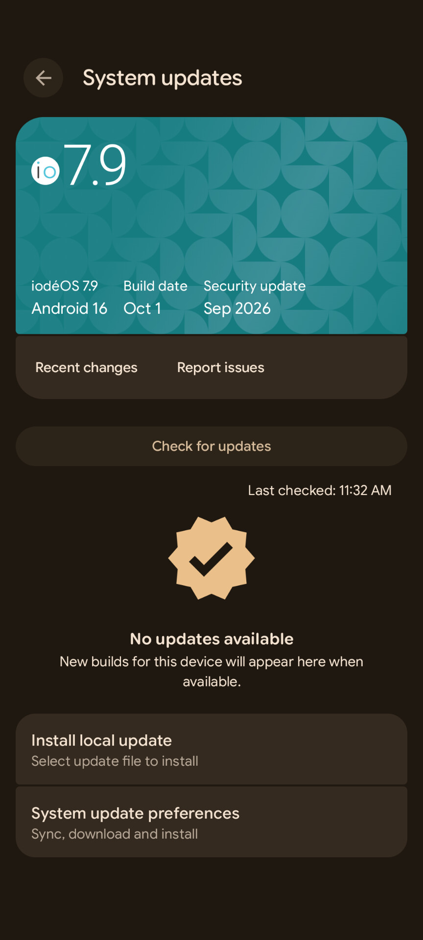

Hier ist ein Screenshot des „neuen Updaters“ (erforderlich für 7.7+):

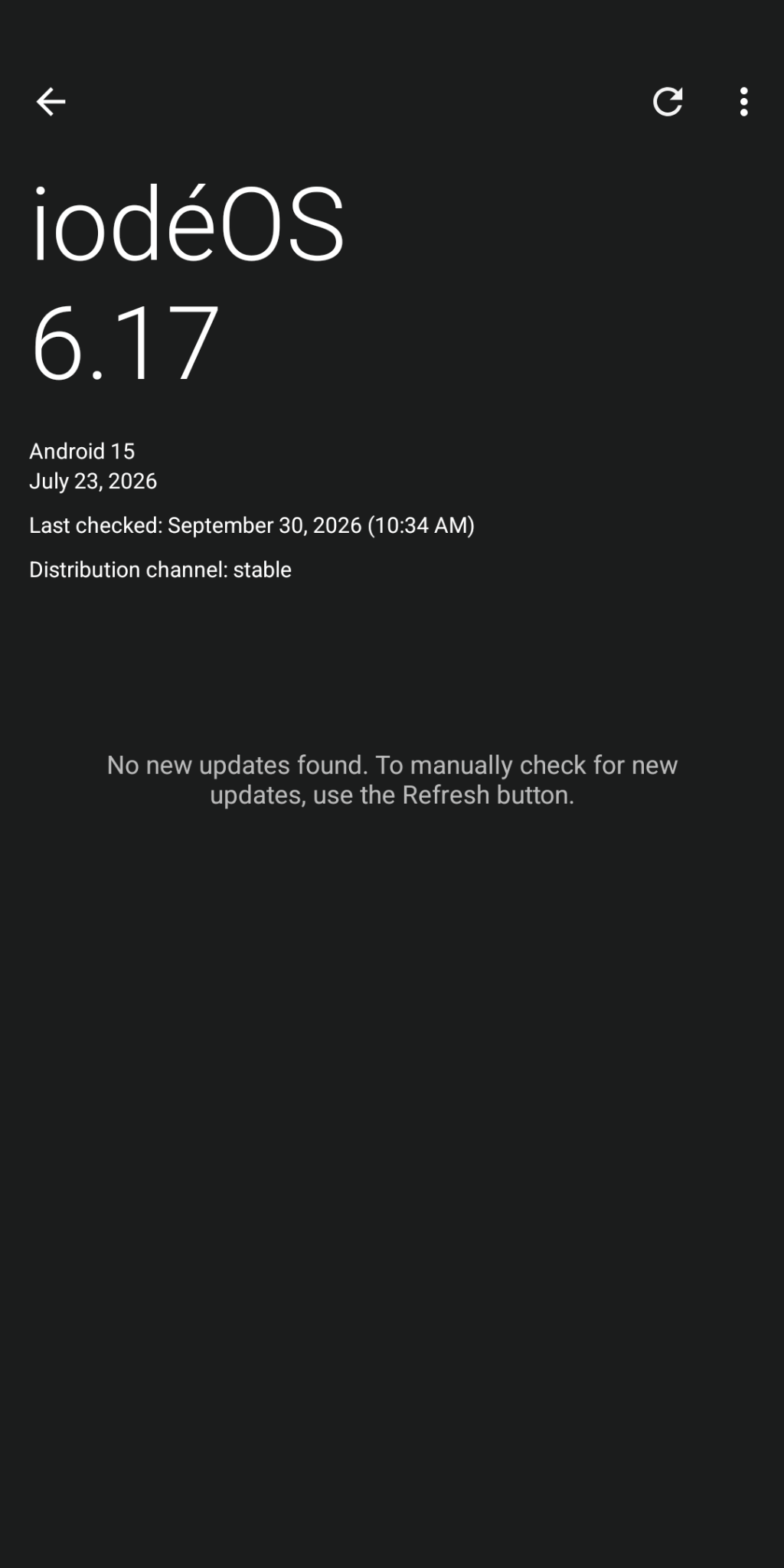

Hier ist der „alte Updater“ (auch hier gilt: Wenn du 7.7 verwendest und dieses Format siehst, musst du die Updates für den Updater „deinstallieren“):

Here is a screenshot of the “New Updater” (required for 7.7+) :
Here is the “Old Updater” (again, if on 7.7 and you see this then you need to “uninstall updates” to the Updater):
