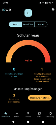

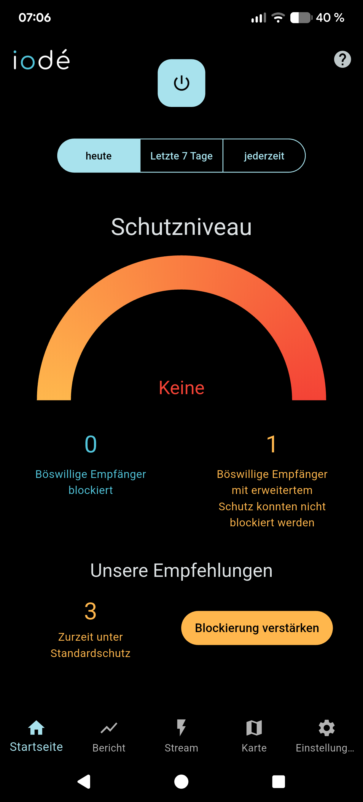

In German:
<ich habe bei der Iode App unter: Allgemeine Einstellungen
Daten zurücksetzen gemacht.
Danach ioDroid deinstalliert. Neustart, Installiert, Neustart.
Die App ist immer noch nicht da, aber:
In der Iode App steht nun unter Schutzniveau ein roter Halbkreis und rot keine.
Ist der Schutz nun aus und ioDroid weg?
Nachtrag:
Wenn ich in der Iode App nun unten auf Karte tippe, stürzt die Iode App ab.
